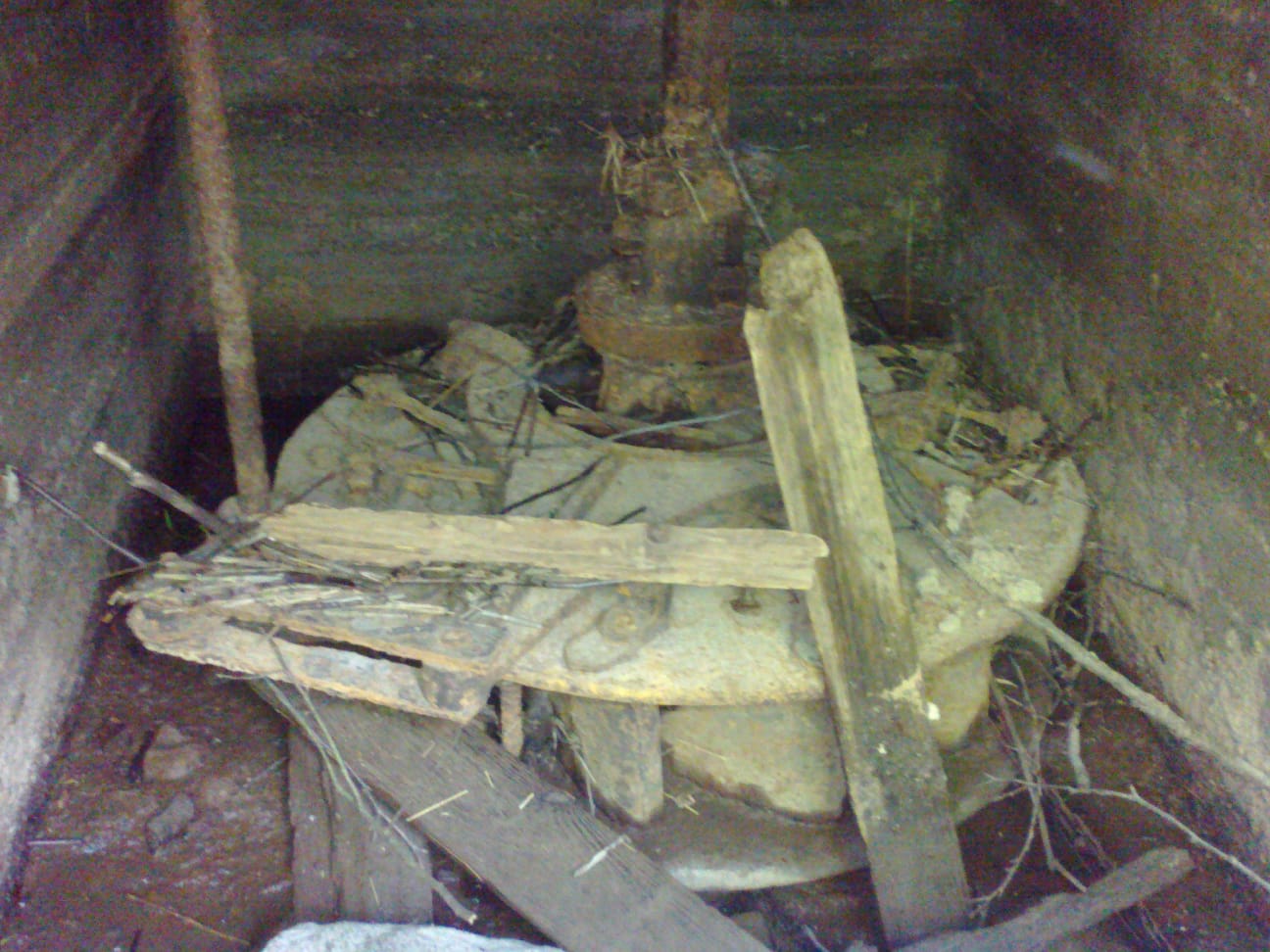

Kiitoksia pääsystä keskusteluryhmäänne. Minulla on tontti jonka poikki virtaa joki. Täällä on aikanaan ollut vesivoimala ja Saha sekä lupa edelleen voimassa. Laitteisto purettu pois, mutta pato on edelleen. Turbiini kammiossa on vanha ruostunut turbiini ja vesiränni 1m³/s on olemassa, mutta vaatii kunnostusta. Mitenköhän tässä kannattaisi edetä jos olisi tarkoitus saada n.11kw tehoa?

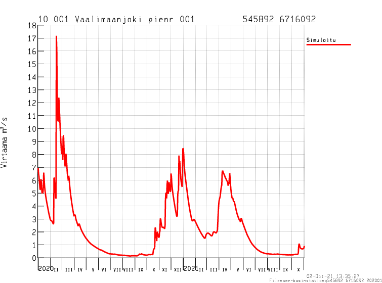

Tosiaan tässä putouskorkeus joku 2m. Ohessa kuva virtaus taulukosta. Alivirtaaman aikaan kesällä ja keskitalvella ei sähköä saa! https://fi.m.wikipedia.org/wiki/Vaalimaanjoki

Jos tuon kantikkaan turbiinikammion muuttaisi Zotloterer tyyppisesti pyöreäksi siten että vesi pakotettaisiin kiertoliikkeeseen samaan suuntaan kuin turbiinin ohjaussiivikot, siinäpä onkin tutkimista että onko kyseisessä turbiinissa vielä riittävästi Rautaa, voidakseen toimia vielä turbiinina, vai pitääkö tuohon nieluun/ kaivoon tehdä parempi propelli, Zotloterer tyyppisessä näyttäs riittävän että siinä olisi aika yksinkertaisesti tehty mutta kuitenkin vahvarakenteinen syntyvän pyörteen mukana pyörivä MELA.
Tuo kuvanmukainen turbiiniakseli on alunperin pyörittänyt noin 2 metriä halkaisijaltaan olevaa puurunkoista isoa pyörää jossa on ollut sitten pienihalkaisijainen pyörä sahalaitosta pyörittämässä.
jonkunlaisen kierrosnopeuden korottamiseen tarviit varmasti joko ratasvaihteen tai kulmavaihteen, (planeettapyörävaihteen).
sitten se generaattori, mistäpä sen löytäisit 11 kw, ehkä Mecc Alte vois olla halvin italialainen generaattori, tai sitten mitä nyt Tori.fistä löytyy.
Jännitteen säädöt sun tarpeisiin, riippuu siitä kuinka saat akselin pyörimisnopeudet vakiinnutettua.
