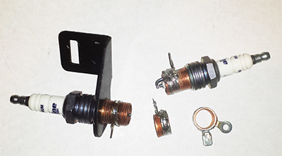

Tulppajuttua vapaaenergialle.
Moikka ja 'kun erkosin on aivan 'pakko pulista jotain' vähän väliä, niin tässä taas pieni yksityiskohta 'pävän kolvauksistani'.
* Monet muutkin 'kokeilijat ja keksijät kenties', mutta itse ainakin käytän monissa suurjännite-leikeissäni auton sytytystulppia kipinöinnin
testaukseen, 'toimiiko HV lähteeni' jne.
* Auton sytytystulppien käyttö on toki selvää ja mielekästä, mutta niiden käytössä on lievä ongelma = maadoituskaapelin liittäminen'!
* Tulpathan ovat 'patarautaa', eli kunnon maadoituspuolen liitäntä voinee aiheuttaa 'jos ei varsinaisia ongelmia', niin kuitenkin kysymyksen, 'miten
liitän kaapelini tulpan runkoon'?
* Mietin 'jonkinlaista pistehitsausta tulpan kierreosaan, mutteriliitäntääkin, mutta siinäpä se ns. ongelmani! Tulpan kierteet ovat toki 18 millisiä,
mutta mistä löytää sopivat mutterit!? Rautakauppiailta ei ratkaisua löydy, prikat voi toki porata sopiviksi, mutta se ei auta!.
* 'Olin keksiväni ainakin' ratkaisun! Jos auton kannesta on esim. tulppakierre viottunut, niin se tulpanreikä porataan hieman suuremmaksi ja uusi
tulppa asennetaan kuparisen sovituskappaleen avulla!
* Niinpä sain idean käyttää tuollaista juotoskelpoista kuparista sovituspalaa tarkoituksiini.
* Ei ku pari sopivaa erityyppistä kaapelikorvaa ja asia hoidossa=kunnon maadoituspuolen sähköinen liitäntä tulpan runkoelektrodiin! ja homma
pelaa moitteetta!
(Kuvissa olevaa 'rappausjälkeä' ei sovi arvostella! Juotokset tehty perus 40 W Wellerillä. Mainittakoon 'juttupuolella toki', että minulla on koko joukko myös tehojuottimia!).

Liitteenä kuva 'tulpan rungon liitäntää' kahtenakin versiona: pitkäkierre- ja lyhytkierre tulpille.
