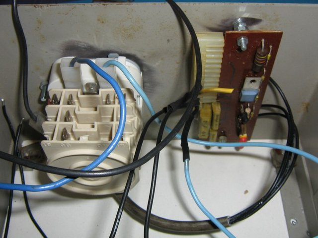

tännekkin jotain uutta: siis minulle tuli tarve tehdä sellainen triac tehosäätöyksikkö lämmitysvastukselle joka pudottaa lämmitystehoa lineaarisesti korkeasta lämpötilasta matalaan lämpötilaan, olis kai tämän voinu jotenkin toteuttaa digitaalisestikkin, tai siis ohjelmoimalla joku automaatiologiikka tekemään sama lopputulos.
tämä tarve on, kun aion tehdä townsend brownin elektreetti-materiaalia, siinä pitää sulatettu carnaubavaha seostettuna volframkarbidilla, hitaasti jäähdyttää, samalla kun tarkoitettu kappale on suurjännitekentässä.
toteutin sen säätimen kuitenkin analogisesti eli sähkömekaanista tietä. osat oli ainakin halpoja, kun löytyivät romikselta.
tarvitsin siis vanhan liesituulettimen triac- tehosäätimen, ja sähkökiukaan kellokytkin - ajastimen ja irrallisen potentiometrin.
kellokytkimen toimitajakso on maksimillaan 12 tuntia, ja kellokytkin kiertää 270 astetta tämän 12 tunnin aikana, tämä tärkeää koska potentiometrin kierto on myös 270 astetta.
kellokytkin on väliakselin avulla kytketty mekaanisesti potentiometrin tappiin.
aivan aluksi, käännän kellokytkin akselin kaakkoon -
kun kellokytkin kytketään verkkovirtaan, alkaa kellokytkimen akseli hiljaa kiertymään, samalla kiertäen potentiometrin akselia, potentiometri säätää triac säädintä, ja antaa alussa maksimi tehon, mutta loppua kohden mennessä pienempää tehoa.
tällä saan lämmitysvastukseen (100 wattia) sopivaa tehoa ja tehoaleneman 12 tunnissa.
Eikös vaan ollut aika veikeä keksintö?
alla kuvia
