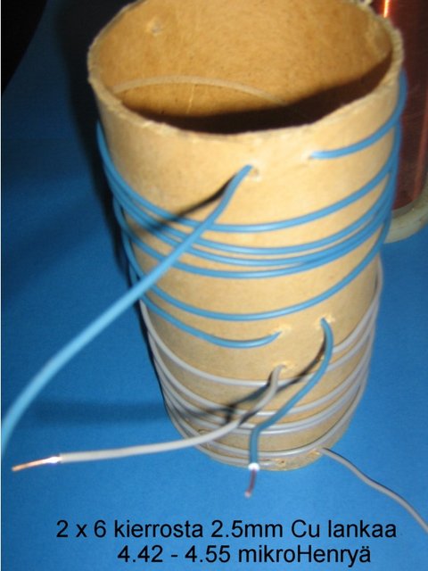

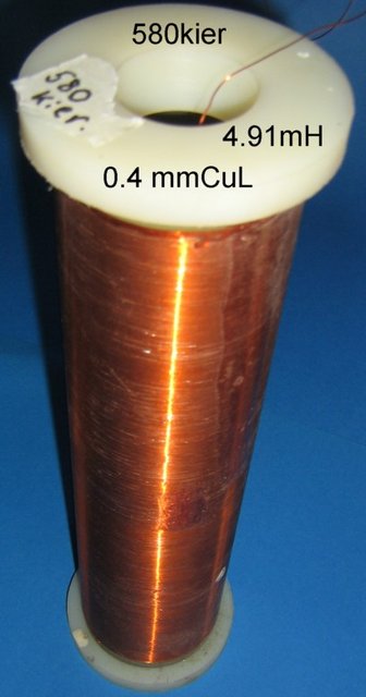

Jotain kuvan tynkiä:

Kovasti näyttää teslakäämiltä, primäärissä kaksi kelaa ?
Viestit: 73
ViestiKirjoittaja siviili2003 » 10.02.2023 17:17
romurallye kirjoitti:Kovasti näyttää teslakäämiltä, primäärissä kaksi kelaa ?
niin, bruse systeemiin tarvii kaksi

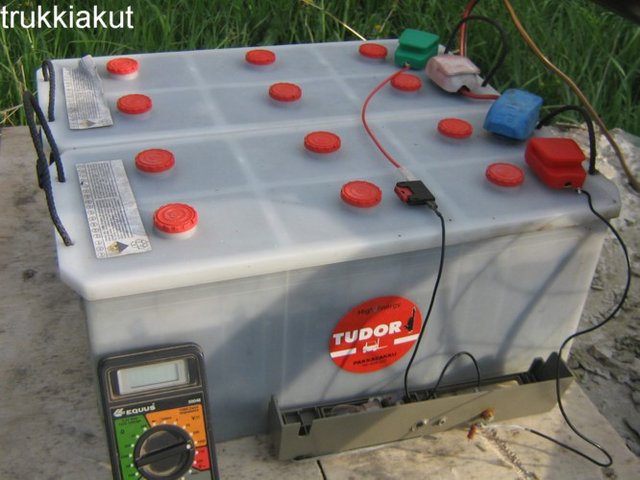

käytetyt trukkiakut aurinkopaneelisähkön varastoksi
ja aurinkopaneelit kääntyvässä jalustassa, paneeleita voi siis kääntää jatkuvasti aurinkoa kohti, vanha satelliittipeilin kääntäjämoottori saa uuden käyttötarkoituksen.

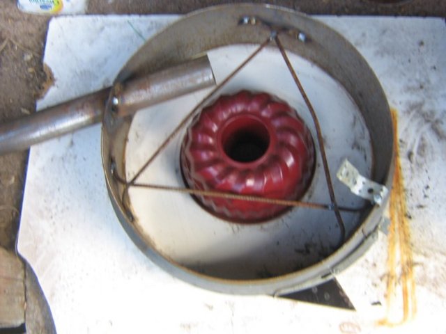

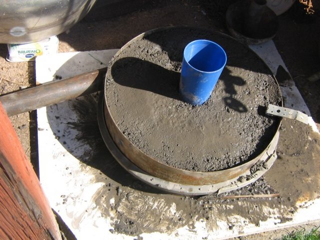

uusinta mallia puukaasuttimen perusrunkoa on valmistunut, käytin valettavaa tulenkestävää valumassaa, johon vaadittavat hiilipesänmuodot tehtiin käyttämällä suurta kakkuvuokaa.
perusrunkoon oli hitsattu jo ulostulon putkilähtö ja kolme siderautaa, jotka pitelee valettua massaa paikallaan lämpölaajenemisesta huolimatta,
tämä massapaketti maksoi 30 euroa ja se riitti juuri ja juuri, kun tungin sekaan pari murskattua tulitiitä täytteeksi, säkissä 25 kiloa samottikivi tulitiili sementti seosta
