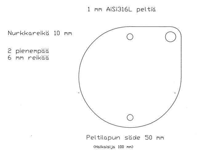

tuolta tilaa rosteriteräspelti lappuja omilla mitoillasi, esim 1 mm paksuja, joissa reikä ylänurkassa ja toinen keskivaiheilla tiivistepinnan lähellä, voisin vaikka piirtääkkin.
kiinanmarketista saa 100 kpl sopivia O - renkaita hintaan 19 eur plus toimituskulut, niihin peltilappujen välierottimiksi.

tässä vielä valmis konepiirustus jos kuka haluaa lähettää RDPS Niinimäelle tarjouspyynnön, (itse arvioin että 100 kpl tuommoisia vois saada alle 300 euron nolla alv hintaan)
