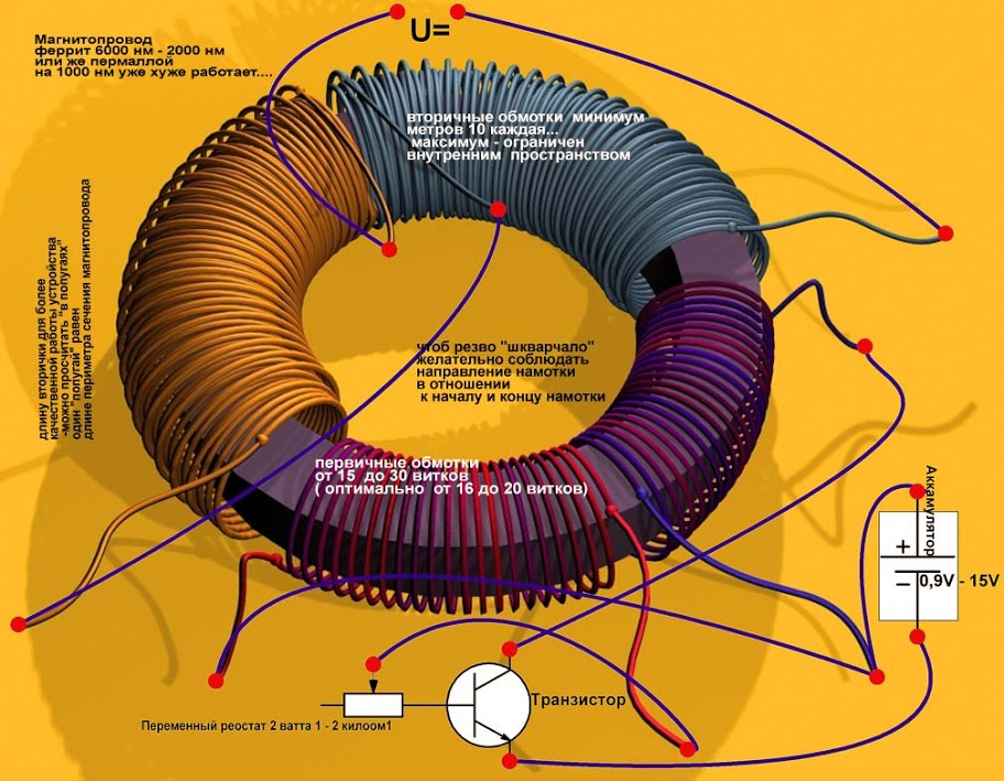

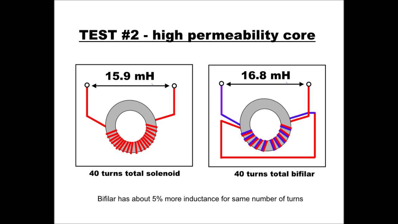

ViestiKirjoittaja erkos » 31.01.2019 20:41
Tervehdys Siviili ja kysymys hyvinkin lyhyeen vastaukseesi kenties Please. (jos edes oikealla narulla kyselen?)
1. Puhutaan 'keloista' ja keloista, jolloin usein tulee kyseeseen esim. Teslan Bifiliaariset kelat.
Asia melko selvä, tehokkaita, eikä 'muita ratkaisuja kannata usein edes miettiä...! Onko näin?
2. Entäs sitten kun samaa tekniikkaa sovelletaan toroidikeloihin?
mitenkäs tuo bifiaarikelaus sitten käyttäytyy?
- saadaankos sitten 'lisää voimaa' esim. toroidi kelarunkoja käyttämällä?
Teslan 'perus 'lättykela' on esillä kaikkialla, mutta miten on sen idean soveltamisessa edelleen ja hyötyratkaisuihin?
En ole 'oikein sanut hahmoteltua itselleni = pitäisikö 'kaikki kelahommat' toteuttaa 'lättykeloina', mitkä ovat kenties 'haitat/käytännön ongelmat? Jos 'lättykela' on todellakin 'paras ratkaisu', niin onko se sitten käytössä kaikkialla, muuntajissa, moottoreissa, vapaa-energia kokeiluissakin' jne.?
Lyhyt kommenttiluontoinen vastaus riittää!
