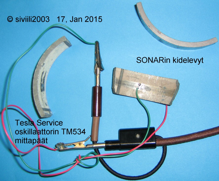

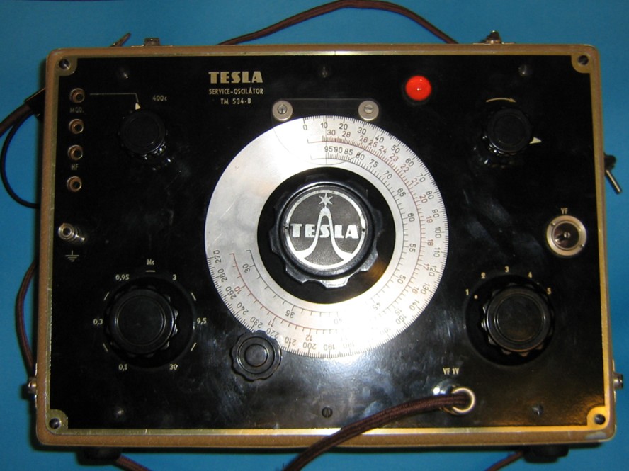

Sain viimeinkin pääteltyä millä tavalla saan tään LongWave aaltoalueelle sijoittuvan vastaanottimen taajuuden selville, minulla kun on tuo Tesla service oskillattori ja ameriikoista tilattu Sonarin bariumtitanaatti kidelevy, niin syötän tehoa edellämainitulla tuohon jälkimmäiseen joka on sijoitettu lähelle radiokelaa, niin kyllähän se sitten resonoi kun taajuus sattuu kohalle. ja kuulen sen audacityn kautta.
Sisällä radiokelan päällä uraanimalmipala ja purkin pohjalla SONARkide
Kirppislöytö Hesasta
Tesla Oscillator TM534aa.jpg (129.56 KiB) Katsottu 13389 kertaa
Ameriikasta tilasin ebayn kautta näitä Sonar osia

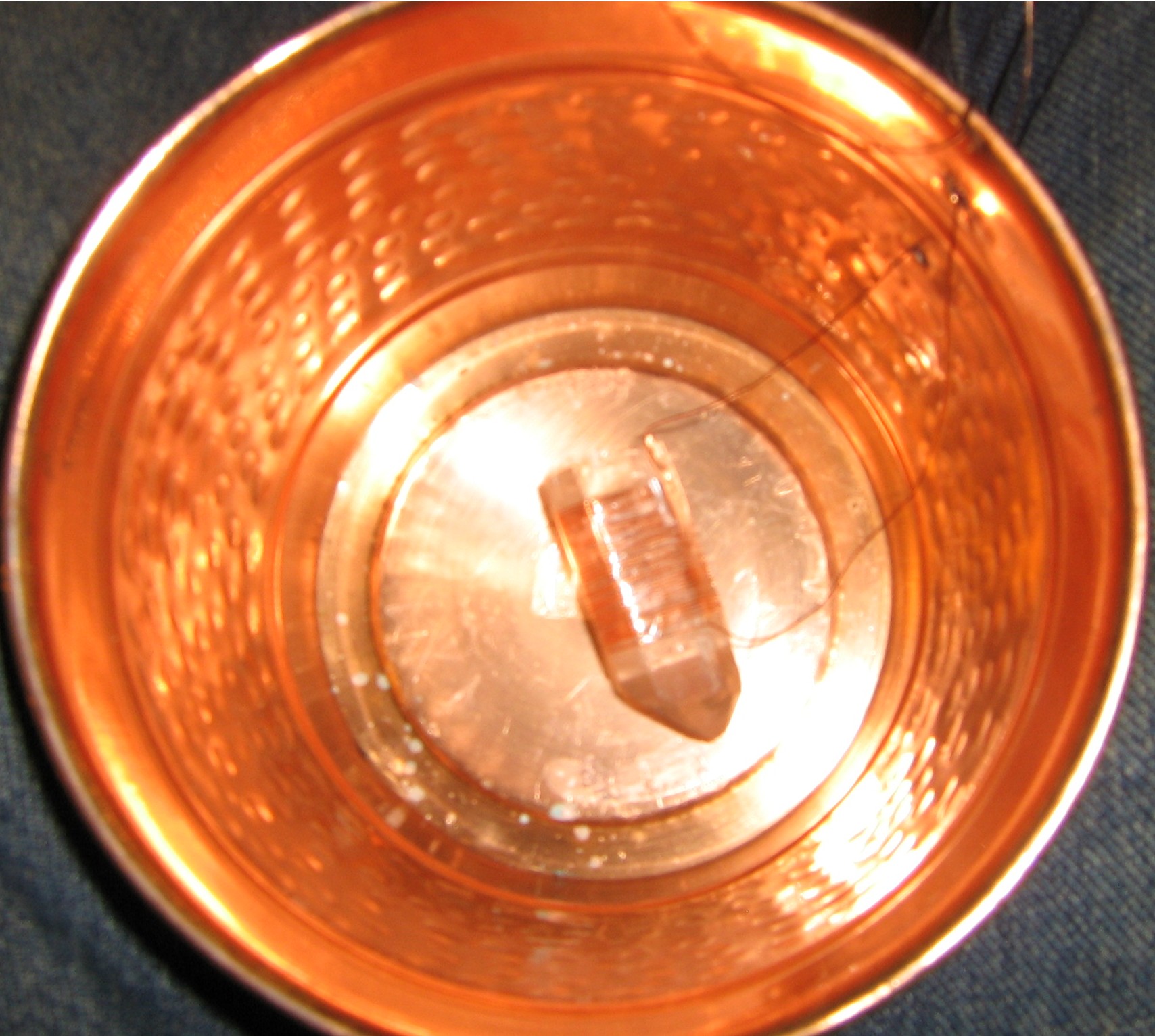

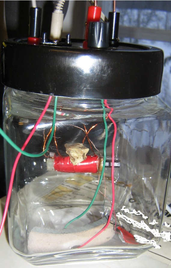

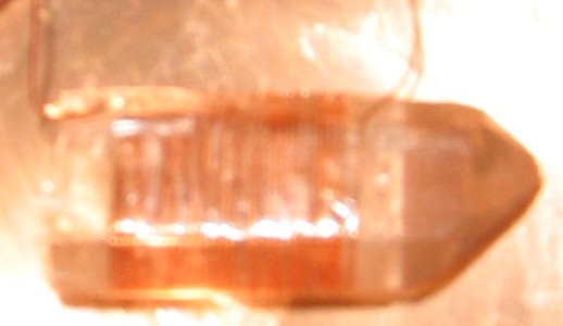

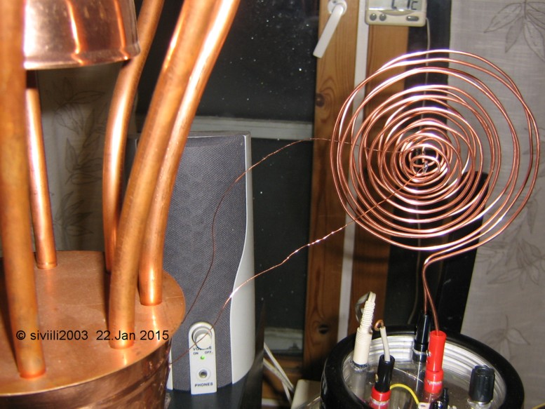

Niinpä sitten rakensin usvakoneen loppuun, asetin sisään vuorikiteen jossa käämiä ympärillä.
Alkoi kuulua erityisiä suhinoita ja kohahduksia, lienee vuorikiteen syytä?
Spookyn radio ja usvakone yhteen kytkettynä
Kvartsikide ja käämi usvakoneen astiassa
Kuparilankaa kvartsikiteen ympärille
