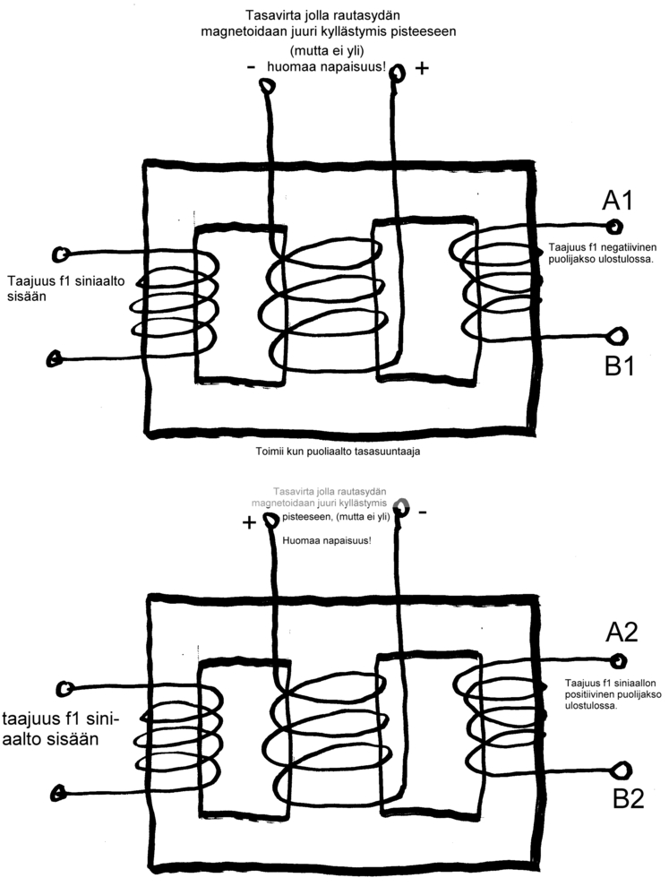

Miten toi frekvenssimuuntaja simppeliydessään toimii? onko se vaan shuntti valokaaren jälkeen? Mutta sanoit että sillä voidaan tuplata, sitten nelinkertaistaa etc.
Miten tämä jatko on tehty?

muistelisin että muuntajaan tuottama sanotaan ny vaikka 10000 Hz sini aalto tasasuunnataan mutta ei suodateta, saat 20000 pulssihuippua jotka sopivasti leikattuna syötät seuraavan muuntajan sisäänmenoon, sen jälleen tasasuuntaat, saat 40000 pulssihuippua, se taas seuraavaan muuntajaan, jne jne (80000-160000-320000-640000-1280000-........)
edittiä iltapäivällä:
Luinpas erästä vanhaa 1933 painettua kirjaa jossa puhutaan telefunken yhtiön "Staattisesta Jaksoluvun kahdentajasta" jossa kaksi erillistä kolmikäämityksistä muuntajaa kytketään yhteen kolmannesta käämistä, toiseen käämitykseen kytketään tasavirta ja ensimmäiseen käämitykseen tulee se taajuus joka halutaan kahdentaa eli yhtä kuin frekvenssimuuttaja.
Tasavirta tekee muuntajassa sen että se magnetoi muuntajan kyllästysrajaansa, ja kun muuntajaan syötetään vaihtojännite niin muuntajan kolmannesta käämistä tulee ulos vain toinen puoliaalto.
Vielä maininta kolmansien käämien kytkennästä näissä kahdessa erillisessä muuntajassa, ne täytyy kytkeä vastakkain, jolloin taajuus kaksinkertaistuu.
Voisin koittaa ottaa tuosta kirjan sivusta skannin niin saadaan ehkä parempi selitys kuin tää mun sekava sellainen.

_Danke Schön! Ota ihmees kopsut ja jos jaksat niin piirrä toi kolmaskäämi-juttu ja muuta mitä mainitsit ihan simppelillä piirto-ohjelmalla. Muutama viiva riittää!!
Luulen ymmärtäväni sen mutten oo varma. Se on kans ollut yhden Jenkkitiedemiehen oma keksintö ku kaikkihan aina keksitään uudestaan. Mutta en toki oo varma. Löysinpäs tän 330 patentin miehen, jolla on joku vastaava patentti. Ukon patenteista vain 100 on julkisia. Muita on löytänyt.

Jos kytket ulostuloissa A1 - B2 kanssa yhteen ja A2 - B1 kanssa yhteen, mitä huomaatkaan oskiloskoopin kuvassa tapahtuneen kun systeemi on toiminnassa, aallot ei kumoa toisiaan vaan summautuvat yhteen, siten että kun negatiivisen puolijakson kohta on ajallisesti juuri 180 asteen vaihesiirrossa niin, ulostulojen navat juuri yllä mainitulla tavalla kytkettynä tuottaa ulostuloon taajuuden f1 kertaa 2, skannia tässä:
Periaatteelline idea jaksoluvun kahdistajasta (tuplaajasta)
