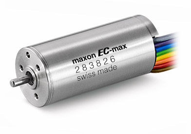

’Kakkostarinani’ koskee asiaa ’nopeat moottorit’!
Tilasin aivan ’piruuttani kaiken mailman kokeilujani’ varten sarjan ns. Drone
moottoreita kun näin tarjouksen: 50 € / 4 kpl harjattomia nopeita moottoreita
perun potkurein yhteensä 50 € kotiin kannettuna.
Katselin, pyörittelin, kokeilin noita vempeleitä, OK!
Hienosti pyörivät vain sähköä antamalla ja luvatut kierrosluvut luokkaa
n. 20.000 rpm (toki kuorma on huomioitava).
Löysin sitten sivuston moottoreista ’Otsikolla’ Miten olis, ostatko moottorin
0-104.000 rpm vauhtiin 5 millisekunnisa!
Enhän minä toki ainakaan juuri nyt sellaisia tarvitse, mutta nuo speksit saivat
minulta ainakin ihmettelyn aihetta, millaisia vempaimia on suoraan netistä
kohtuuhintaan saatavilla!
(Veljeni Mara on hammaslääkäri ja kertoi, että hammaslääkärien uusimmat
turboporat yltävät jop lähes 200.000 rpm alueelle, mutta ovat useimmiten
paineilma käyttöisiä).
Liitteenä muutama linkki kuviin.
