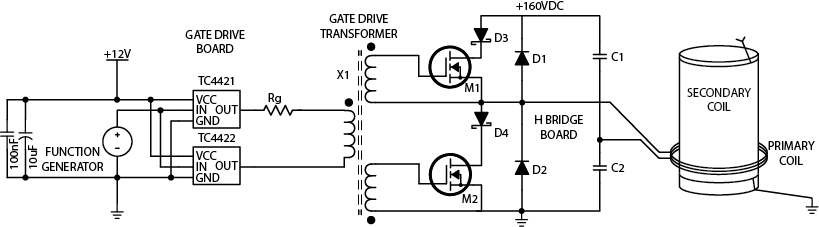

Jameksella ja kennethillä oli parempi versio Teslan käämeillä toteutettavasta Pallosalama generaattorista, siitä lisää tässä linkissä, kuvakin kaapattu sieltä alla, tämmöisen väkersin tuossa tehä itellekkin muttei ole ainakaan vielä alkanu sykkimään pallosalamia.
https://teslauniverse.com/nikola-tesla/ ... ning-order
