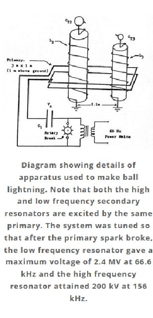

siviili2003 kirjoitti:Jameksella ja kennethillä oli parempi versio Teslan käämeillä toteutettavasta Pallosalama generaattorista, siitä lisää tässä linkissä, kuvakin kaapattu sieltä alla, tämmöisen väkersin tuossa tehä itellekkin muttei ole ainakaan vielä alkanu sykkimään pallosalamia.
https://teslauniverse.com/nikola-tesla/ ... ning-order
Rassoojiin sinäkii kuulut näköjään, nii mikspä et tekis ommaa tuupikanavaa ja laittas esittelyjä nuista ja muista ihan videolle :D
Pittää tutustua tuohon kytkentään.. näyttää mielenkiintoselle.
Sekö ei näytä minkäälaisia elonmerkkiä kun rakensit?

Ensalkuun heti semmonen huomio tuli tuohon kytkentään, että kun ne on syötetty samalla ensiökelalla kummatkii toisiokäämit nii toisen toisiokäämin käämitys varmaan pitäs olla toisenkätinen. Elikkä ei sammaan suuntaan kun toisen.
Sillon siinä tulis tod.näk potentiaaliero + / - ja saatas pitempi kipinä kahen kääminpään välille!?
Tuossaha ois iha loistava idea tuupivilimille :D
Se vois onnistua peräti tuolla tip31c kytkennällä elikkä vappaasti värähtelevällä systeemillä.
Pitäs vaan kummankii käämin kierrokset laskee tarkkaan että samanverran kummassakkii lankaa jotta se vaihe-ero sattuu kohalleen käämin päissä.
Niinku tuossa perinteisessäkkii tappauksessa vapaasti värähtelevässä teslakelassa, niin siitä sais tehokkaamman kun hyvälaatusen korkeejännitekonkan sopivilla arvoilla siihen ensiökelan rinnalle tyrkkäis että siitä tulis ns viritetty rinnakkaisresonanssipiiri.
Semmosella tankkipiirikytkennällä sais vielä pitemmät kipinät aikaan

En minä sitä nuilla mittasuhteilla tehnyt, vaan tämmöinen 40 senttiä korkee väkerrys.
Jospa tuo toimiikin vasta kuvatunlaisesti kun tekee metrin halkasijaisena ja 3- 4 metriä korkeena.

Nii eihä sillä oo väliä mihinkä mittakaavaan sen tekkee. toimii jokatappauksessa jos on toimiakseen.
