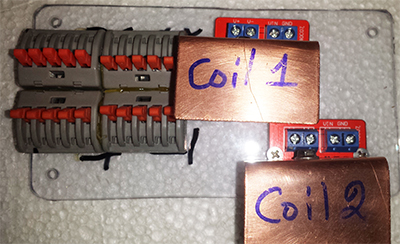

OK. Juuri nyt viimeistelin 'yhtä lukuisista' 'aliyksiköistä', eli 2 HV kelan FET-ajureihin liittyvää pientä yksikköä. Kaikki ok ja hyvin, mutta tunnustaa täytyy, että vaikka olen kuumaliimalla korjannut huonekaluja, rakennellut lukuisia kaiutinkaappeja, korjannut ties mitä, mutta nyt 'meinas tulla sekundaa! Ei kuitenkaan tällä kertaa onneksi!.
En ollut huomioinut miten erilaisia kuumaliimapuikkojen arvot voivat olla! Minulla on noin 60 eriväristä kuumaliimapuikkoa, enkä ole aikaisemmin sen kummemmin edes miettinyt niiden ominaisuuksia.
Niinpäs taas kerran siitä vaan liimailemaan - mutta 'meinas tulla sekundaa/hommat uusiksi. Tällä kertaa käyttämäni liima kuivui nimittäin Sekunneissa! Eli sijoitteluaikaa tuskin jäi kuin pari sekuntia!!!
Eihän tämä ole kuin kommentti omista toilailuistani, mutta itse ainakin muistan asian jatkossa. (= kuumaliimapuikkoja On Erilaisia)
Molemmista teholähteistäni pian 'lopullista tietoa' ja 'koeajoraportteja!
(Tätä sanomaa Ei tarvitse edes lukea, kunhan juttelen lähinnä itsekseni).
p.s. 'Tulipas kuumaliimahommistani 'sekundaa ja täyttä paskaa! Kun lähdin sitten käyttämään, liimaamiani jakajia - niin irtosivat liimauksistaan! tein toki vaihtoehdon (ei niin kauniin kuin alkuperäiset, mutta nyt 'ruuvikiinnitteisinä toimivat ja ok!
(Kuvassa siis 'useiden signaalien sisäiseen jakamiseen liittimiä ja kahden HV kelan N-MosFET ajurit)

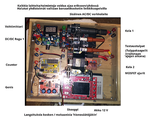

Erkos HV-/HF generaattori 2 15.04.2019
Heippa. Nyt on mennyt 4 iltaa 'uuden' HV-/HF generaattorin parissa puuhaillessa.
Ensimmäinen urakka oli 'hahmotella jotain layouttia' valmismoduleille.
(Alkutyön teki hieman raskaaksi se, että ensin oli tyhjennettävä laitepohjaksi valitsemani puinen viinilaatikko! Tyhjenihän se, mutta 'kenties hidasti hieman alkusuunnittelua!). Vahvistin kotelon 'kaikki sivut kattavin alumiinisin kulmakappalein.
Ei pitäis keskeneräisistä projekteistaan 'esitellä' yhtään mitään, mutta kerron kuitenkin! Sisäisiä langoituksia paljon vielä tekemättä, mekaanista rakennetta 'siistittävä jne.... mutta kaikki perusmodulit toimivat 'moitteetta erillisenä', eli varsinainen 'homma' on mekaaninen rakenne.
* Geniksen suunnittelin koottavaksi toimivista valmismoduleista, ja käytettäväksi verkkokäyttöisenä, sisäisellä akulla ja ulkopuolista jännitelähteistä. 'Kenttäkäyttöä varten on kotelon sivuilla kantokahvat siirtoa helpottamaan (painoakin tuli yllättävän paljon!).
* Pääajatuksena on, että kaikkia moduleita ja yksiköitä voidaan käyttää yhdessä/erikseen, sekä sisäisillä, että lukuisilla ulkoisilla virtalähteillä, kela-ajureilla, taajuusgeneraattoreilla jne.
* Ajattelin 'helpottaa erilaisten konfiguraatioiden luontia' varustamalla kaikki itsenäiset yksiköt ja toiminnot banaaniliitin välikaapeleilla yhdistettäviksi.tarpeen mukaan
* Geniksen osatoimintoja ja yksiköitä ovat esim.:
* sisäinen AC/DC virtalähde (240/20 VDC/8A // * sisäinen 12 V akku// * taajuusgeneraattori// erkos Supercap virtalähteet
* taajuusnäyttö// oskilloskooppi// DC/DC regulaattoreita 2 kpl – toinen järeämpi käyttösähköjen säätöön – lähtevän jännitteen näytöllä / pienempi DC/DC regulaattori antamaan vakiojännitettä sisäisille laitteille-
taajuusgenis, counter - skooppi - joukko ledejä jne. // 2 kpl MOSFET ajureita keloille// 2 kpl autonpuolaa – toinen 'suoraan tulppaan kytkettävä – toinen 'perinteinen' Biltema puola// kummallekin kelalle oma sytytystulppa
testaustarkoituksiin – tulppien johdot voidaan irroittaa puolien lähdöstä 'varsinaisissa testeissä' – keloja voidaan ajaa myös rinnakkain// * kotelointi viinipullolaatikko pohjana// * kaikki komponentit kytkentöineen ovat
kansilevyssä!, joka voidaan ottaa 'huoltoon' – eli jokainen yksikkö voidaan tarpeen vaatiessa testata/korjata/uusia/vaihtaa erittäin helposti kotelon ulkopuolella. Kotelossa on paikka parillekin tuulettimelle, jos
lämpöongelmia ilmenee. Minulla on myös varattuna automaattinen termostaatti (sekin valmiskomponentti) jos tarvetta ilmenee puhaltimille jne...
Et sillai meni 2 iltaa ruutupaperille piirrellessä ja 3 iltaa 'sorvatessa' niin mekaniikan sijoittelua kuin kytkentöjäkin tehdessä. Näytän 'katselukelpoisen kuvan' kunhan apparaattini valmistuu.
Minulla on 'valmistumaisillaan' myös tämän vehkeen 'Iso-Veli'! (Se vasta painaakin ja on kooltaankin n. 3 kertainen. Mutta siitä sitten 'lähtee poweria tarpeeksi'! Tämä suurempi laite on Virtalähde! Ei siis HV-/HF laite. Siitäkin myöhemmin, jos ketään tällaiset harrastusnäpertelyt kiinnostaa.
Toki tulossa myös ensikuvauksia (tekstiä/kuvaa/videoita) Parr-/Alexey-/Bruce testeistäni.
(Ei mitään 'esi-protoja ja keskeneräisiä 'viritelmiä' toki tulisi julkaista, mutta tässä 'erkos HV-/HF Genis2 kuva keskeneräisestä tilanteesta).(Tänään 16.04.2019 tilanne on jo 'paljonkin siistinpi. Puuttuvia komponentteja lisätty, paljon 'sisäisiä kytkentöjä tehty, lisätty esim. kela-ajureille tuet jne. Seuraavaksi kuva 'sähköt päällä ja 'kenties hieman kipinääkin lähtöpuolella. )
