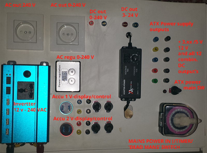

Niinpäs päätin tehdä tavallaan 'universaalin virtalähteen', jonka toivon edistävän ja nopeuttavan kaikkia kokeilujani merkittävästi.
Kasasin siis mielestäni 'melkoisen monipuolisen virtalähteen' 'sanoma- ym-lehtien säilytykseen tarkoitettuun laatikkoon, jonka dyykkasin roskakorista'!
Nyt kun homma on tavallaan hanskassa, ilman sen kummempia 'piirustuksia tms,', niin tässä se nyt sitten on valmiina uusiinkin vapaaenergia kokeiluihin.
Saan siis samasta myllystä:
* ac 240 - akkusyöttöisenä (Huom. myös akuista verkkoeroteltuna) (tai verkosta)
* ac 0-240 allusyöttöisenä (Huom. myös akuista verkkoeroteltuna) (tai verkosta)
' dc 0-240 ((Huom. myös akuista verkkoeroteltuna) (tai verkosta)
* 0-24 VDC (säädettävä verkkolaite näytöllä)
* Kaikki ATX powerin perus + yhdistelmäjännitteet (yht. 12!)
* 8 USB pistoketta
* 2 kpl 12 V 10 Ah akku (akut jännitenäytöillä - nuo pyoreät 2 USB liittimen 'elukat' sisältävät siis myös jännitenäytöt)
* Kotelon sisällä verkkopistokkeita
Lisäksi ns. kuolleen miehen kytkin'! Liittyy pääsähkön ajastimeen.
Tälle ajastettunakin käytettävälle laitteelle on montakin aivan erilaista sovellusta ja toimintaa:
* sillä voi ajastaa tietyn kokeen keston! Ollee montakin syytä. Esim. koe vaatii tietyn mittaisia aikoja tai jaksotuksia....
* esim. kasvikokeissa, helppo ajastus vaikkapa kasteluun, valaistukseen, äämiaktivointiin (+ musiikkikin toki! Ja nimenomaan Pasuunamusiikki on poikaa!)
* 'Suursähkökokeissa 'kuolleen miehen kytkin' voi keskeyttää 'liian /turhan pitkälle edenneet testit', 'unohdukset ym.
* ajastin toimii myös 'paniikkikytkimenä* - kaikki seis, tarvittaessa jne... jos sattuu 'nuori kokeilija ja keksijä' 'vaikkapa torkkumaan ja/tai kenties 'vaikkapa pari bisseä ottaneena...)

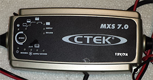

* Autoni ei käynnistynyt, oli jäänyt kattovalo huomaamatta päälle 2 päiväksi.
* Ei huolta, laturi käyttöön ja auton sähköt ok.
Samalla ajatteliun myös 'vapaaenergiaan liittyvien 'akkujeni' latausta' ja hoidin hommat seuraavasti:
* Käytössä myös muuhun käyttöön tuo aivan maninio 'älykäs CTEC 7A' laturi moneenkin tarkoitukseen. (Tässä toistan, jo aikaisemminkin kenties kertomani asian po. tuotteeseen liittyen! Ostin siis Hong Kongista yli 4 vuotta sitten po. akkujen latauslaitteen. Se pelasi moitteetta niin autokäytössä, kuin myös veneakun latauksessa 4 kesäkautta! Siis usein sateessakin toimien. Sitten se simahti! Kysely valmistajalle vastasi: 'Ei huolta Erkkii', tuotteillemme on 5 vuoden takuu, minne haluat, että toimitamme uuden laturin'!??? Minä 'haavi auki' sanoen - Suomenojan Espoon Hong Kong myymälään. meni yksi päivä ja Hong Kong lähetti viestin, 'laturisi on ilmaiseksi noudettavissa Suomenojan myymälästämme!!! Että näinkin voi Valmistajan Takuu Toimivan myös 'rajatapauksissa'! 10 pistettä sanon!

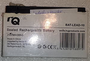

* Ns. 'Erkos Powereissa on käytössä Motonetin 12 V/ 10AH kuiva-akkuja. Sekä 'Isossa powerissa', että myös 'Erkos HV/HF virtalähteissä.
* Latasin useammankin noista hyytelöakuista samantien ja aikaa meni arviolta 10-15 minuuttia.

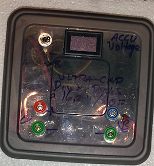

* Latasin sitten samalla 'älykkäällä' CTEC laturilla myös kaksi 'Superkonkkapakkiani. Latausaika, täysin tyhjästä 14.1 volttiin - noin 3 sekuntia!!!!
Kuvissa: CTECK laturi, Motonetin käyttämäni akku, superkonkkapakki, superkonkkapakki avattuna.

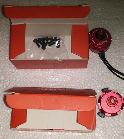

P.s. Ei ollut aivan vielä tarkoitus kertoa 'uusimmista kokeistani', mutta tässä hieman ennakkotietoa. Tilasin ja sain kuvan mukaiset 'super drone' moottorit, joilla on tarkoitukseni 'kokeilla noita, niin Parr- kuin Alexey- tyyppisiä pyörittimiä 'hieman vinhemmilla nopeuksilla. Kuvan moottorit 'on tehtaalla sovitettu pyörimään 'toinen normaalista ja toinen toiseen suuntaan nurinpäin'. Kierrosluku yltää '? kenties yli 20000 RPM' jos sitten ei ilmene 'tasapanoitusongelmia. Saas nähdä? Hienosti ne kuitenkin jo rullaa 'ilman 'Parr-kuormaa'! (Parr-kuormasta = siis painopiirilevy - en ole lainkaan huolissani, mutta sen sijaan, kun pyöriviin levyihin on kiinnitetty magneetteja, niin, miten hemmetissä käynee tasapainotuksen kanssa, jos kierroksia esim. 30.000 RPM!? Eipäs toki ennakoida tulevia, mutta joka tapauksessa olen aloittanut myös 'Mini
-kokoiset Alexey/Parr kokeilut. Näistä pian lisää tietoa edistymisestä. Kaiken takanahan on resonanssin löytyminen, olkoon 'kierrokset/HV-taajuudet/HV jännitteet sitten mitä lie----
(Näiden supernopeiden moottoreiden akselien läpimitasta johtuen, en voi käyttää 'mitään HD kiekkoja (isoja/pieniä) vaan pyörivät levyt on tehtävä alusta alkaen).
Ajureissa ei liene ongelmaa, nehän 'kuulemma yltävät helposti jopa 50.000 RPM saakka, jos vaan moottori vastaanottaa.
(Jos oikein 'hurjiin asioihin mennään, niin luin netistä, että noita paineilmalla yleensä toimivia 120.000 RPM moottoreitakin kokeillaan 'parakäyttöön'!!!

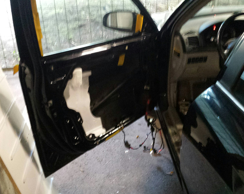

1.'Yllättävänä lieveilmiönä' on Pääprojektini jo lähes 2 kk ollut Sonata autoni, johon on uhrautunut kymmeniä työpäiviä. Lyhyesti: Ensin auton ajajan ikkuna juuttui ala asentoon. Tilasin ja sain 'koko oven kokoisen uuden ikkunamekanismin (maksoi 'vain 75 € postikuluineen USA'ta! Hintahaarukat välillä 150 –600$!)
! Ovi kasaan ja käyttöön, mutta hetken päästä sama ongelma!!!??
Ei ku taas 'pajalle' ja ilmeni, että ikkunanosturin moottorin muovinen hammasratas oli lopussa. OK – uusi moottori – siis ns. listahinta' - 500-1000€, - mutta tarvittava varaosa sen sijaan 6 € + 5 € postikulut! Osa tuli Amazonilta muutamassa päivässä, uusi osa paikalleen, kaikki pelas pari päivää, mutta sitten sama taasen!!!!
Uusi muoviratas oli hirttäytynyt akseliinsa niin, että se piti hakata irti!
Taas uusi ratastilaus, ja tuli pikaisesti. Nyt Ikkunanostimen osuus siis toimi ja OK!
* Sitten kun kaikki (eli koko ajajan ovi) oli taas kasassa tapahtui yllättävää!!!
Helvetti, ajajan oven lukko oli juuttunut kiinni asentoon!!!??? Eikä aukea millään konsteilla!!!
* Perkele! Kuskin paikalla nökötellen onnistuin purkamaan koko oven sisäpeitteet (toleransi/työtila noin 1 sentti!!). Ovi ei aukea millään konsteilla! Yritin Endoscoopillani tutkia oven lukon sisäkaluja, toivotonta!
Lopuksi otin tuskastuneena Dremellin, pienen sirkkeliterän ja tuhosin koko lukkomekanismin erittäin ahtaissa työtiloissa.
Johan ovi nyt aukes, mutta eikun taas ja tällä kertaa koko uutta lukkomekanismia tilaamaan . Nyt se on Koreasta tilattuna pian täällä ja tämä 'projektini päättyy toivoakseni onnellisesti!.
(Tässäkin kohtaa korostan netin voimaa hintojen vertailussa! Esimerkkinä tämä Sonataan kaipaamani uusi lukkomekanismi. Hintahaarukka (käytetyistä uusiin) 550-900 $!
Tilaukseni SpareKoreasta 41€ + postikulut 20€= hinta siis uudelle orig. Varaosalle!
On myös autojen varaosahinnoittelu uskomattoman laaja!!
p.s. Lukkomekanismi siis tuli ja on asnnettu ja toimii OK! Ja autoni on katsastettu.

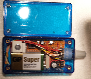

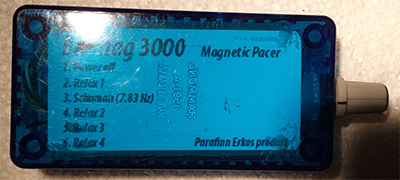

* Liitteenä kuvia erkos Biomag 3000 laitteen tilanteesta. Kaikki toimii 'testipenkissä' täysin ok, eli kyseessä on nyt vain 'koteloinnin ja langoituksen' viimeistely.
Erkos Biomag 3000 laitekuvausta: (Ystäväpiiri ja perhekin suorastaan vaativat jo 'Uutta ja tehokkaampaa Biomag tuotetta!).
- tässä Biomag 3000 ratkaisussani on pohjana aivan perinteinen 555-sovellus.
- kelaratkaisuna, 12 V auton valorele purettuna.
- kotelossa on ulostulo (RCA) taajuuden viritykseen ja seurantaan/samoin trimmeripot.
- erikoista on, että pariston ja kelan alueella alla on metallilevy vahvistamaan sekä laitteen
lähettämää pulssitusta kuin myös sen sivutuotteena antamaa > 600 Mhz valk.kohinaa!
- Erkos Biomag 3000 laitteen antamat taajuudet ovat suunnilleen seuraavat ja perustuvat alan gurun, William Bill Bisen tutkimustietoihin: Käyttökytkimen asennoista riippuen: (Asento 1 on Power/off).
* asento 2 n. 2.3 Hz (piirillä on trimmeripotikka, jolla Schuman taajuus viritetään).
* asento 3 n. 7.8 Hz (parhaan mukaan säädettynä kohdalleen).
* asento 4 n. 23.3 Hz
* asento 5 n. 31.5 Hz
(asento 1- on pääosin taajuuden hienosäätöön, jotta Schuman taajuus saadaan paikalleen).

Liitteet, eli siis muutama kuva edellä olevasta sekavasta tarinastani.
* auto-ongelma (ajajan puoleinen ovi odottaa varaosia eli uutta koko lukkomekanismia).
* Kuvia erkos Biomag 3000 toteutuksesta (mekaanisia liitäntöjä kuvaushetkellä vielä tekemättä, mutta 'kaikki perushommat toimivat koekytkennöissä aivan ok!'.
