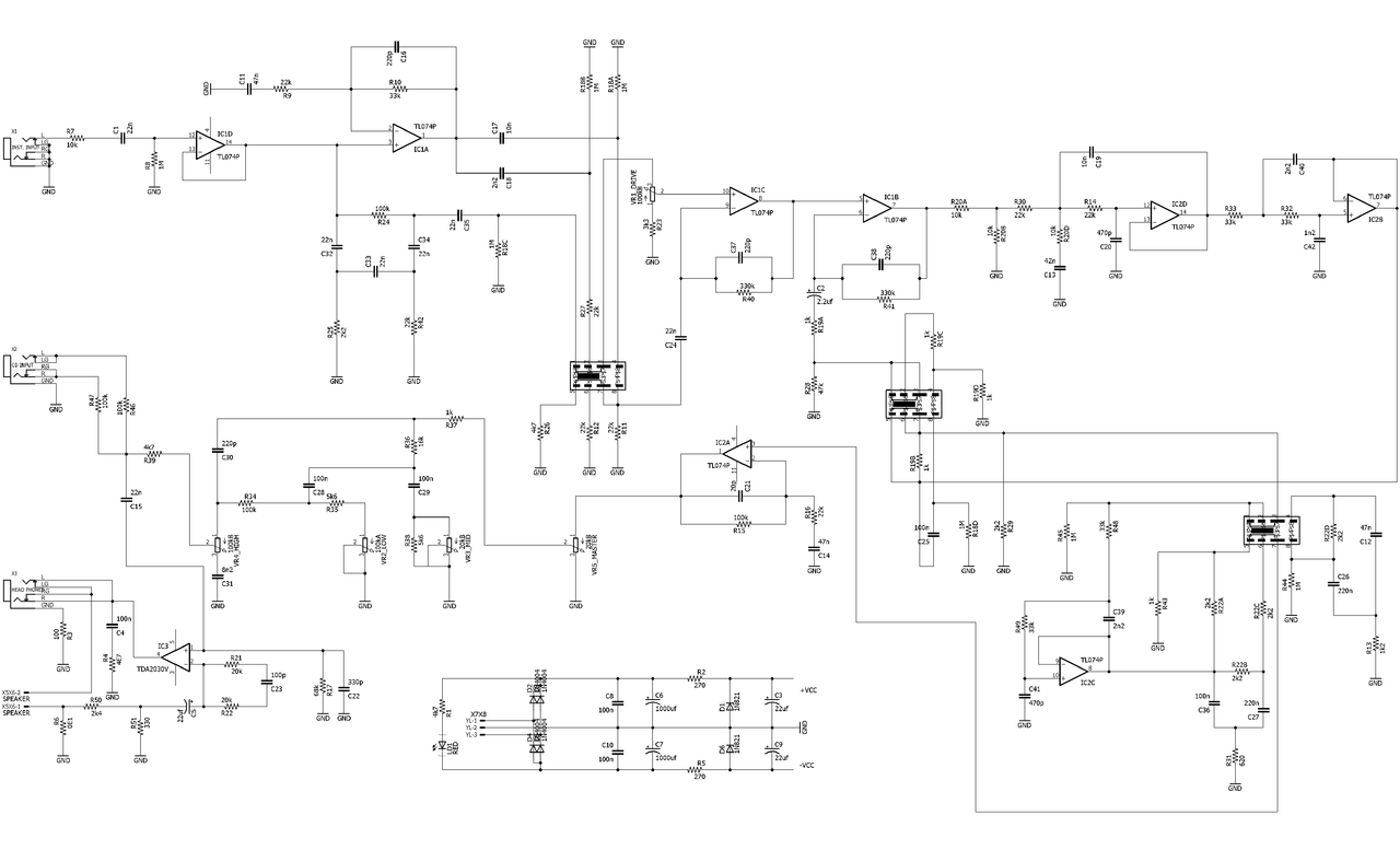

ViestiKirjoittaja koskimo » 13.07.2020 19:23
Nyt kun vapaaenergia foorumilla on todella hiljaista, niin vastaanpas jotain edes
Teslan edelliseen kysymykseen, koskien korjaamaani äänivahvistinta.
Puheen aiheena on siis mainitsemani 'Ystäväni Riston sähköpianon vahvistimen korjaus'.
1. Ennen korjaustoimiani en löytänyt 'mitään auttavaa asiaa juuri po. laitteesta, vaikka netissä on vastaavia
asioita todellakin 'pilvin pimein'. Okei, tein siis korjaustoimeni 'sokkona' ilman skemoja/muuta tukitietoa.
Korjaus onnistui, laite pelaa kuin uusi ja se puoli kunnossa.
2. Kun olin laitteen jo korjannut, jatkoin, ihan periaatteessa hakua po. laitteesta netistä.
Kuinkas ollakaan, löysin 'sanan mukaisesti satojen hakujen jälkeen', erään 'onnettoman
käyttäjän, joka oli nähnyt niin paljon vaivaa, oman samanlaisen viallisen laitteensa kanssa, että
TEKI SIITÄ ITSE SKEMAN!!!! Se on tässä liitteenä pdf-tiedostona.
3. Nyt sitten Teslan kysymykseen, mitä tein ja mitkä komponentit vaihdoin.
4. Kuvan keskellä alaosassa näkyy virtalähteen kytkinkaavio komponentteineen.
'oikealta vasemmalle vaihdoin siis nuo etunenässä olevat kaikki suodatus konkat,
ja sitten Tärkeää!!! Samassa poweriosassa on myös 'pikkukonkkia'!!!
Tässäpä se juju! Vaihdat isot 1000uF/25 uF ym. isot konkat, mutta myös nuo pienet rinnalla olevat
konkat tulee vaihtaa!!!
Oma ajatukseni on: Jos suuret suotokonkat 'räjähtävät auki, niin myös nuo sarja-/rinnakkaiset
pienet kondensaattorit saattavat vaurioitua 'esim. saamansa ylijännitteen takia'?
Isojen kondensaattorien vaihdon jälkeen laite varmaan 'pelaa', mutta jäljelle voi jäädä myös
esim. hurinaaa puhdasta signaalia häiriten ja ainakin lievää hurinaa aiheuttaen!
Mainitsemieni vaihtamieni ondensaattorien hinta on nykyään luokkaa senttejä! Miksi siis ei vaihdettaisi
esim. tässä virtalaite asiassa samantien 'kaikki powerin konkat', kannattaa aivan takuulla, kun vehje
on jo joka tapauksessa levällään huoltotoimia odottaen!
p.s. Jäin hieman ihmettelemää! Netti on täynnä skemoja, korjausohjeita jne. Nyt oli kyseessä todella
'ammattilaite' merkiltään Behringer, mutta kyseessä olevaan laitteesseen ei todellakaan, ainakaan aluksi,
löytynyt mitään muuta kuin 'mainoksia ja kehuja laitteesta' (kommenttini: po. lähinnä kitaravahvistin on
aikanaan (n.18 v sitten!) ollut todella paljon myyty ja suosittu. Oman ja muutamien 'nettiraporttien
mukaan se kuuluu kuitenkin 'tavallaan samankaltaisten vahvistimien kevyeen sarjaan', vaikka se on
vuosien varrella saanut jopa kymmeniä tuhansia 'arvosteluja, puoleen jos toiseen, mutta se kertoo myös
sen olleen aikanaan Todella myyty tuote!
(Katson olevani kyvykäs 'arvostelemaan ja puhumaan po. tuotteesta 'tavallaan ammattilaisena!'
Toimin nimittäin yli 6 vuotta EMI Finlandin Elektroniikan Teknisenä johtajana ja tuotevalikoimaani
kuului esim. maailman kuulujen Marshall vahvistimien Suomen edustus!
Liitteenä po. vahvistimen kuva ja 'skema, jonkun onnettoman käyttäjän piirtämänä'!!

Mahtavaa! Piti ihan ottaa skeema talteen.... VAi että tommonen on wahwis-tin? ! Konkkien vaihdolla selviää näemmä monestakin
isommastakin vaivasta. Itse poltin virtalähteen toisen kanavan. Käämistä tuli savua. Siinä onkin isommalta työtä jos meinaa korjata. Tai no,, PItäis johdot kierittää uusiks.
