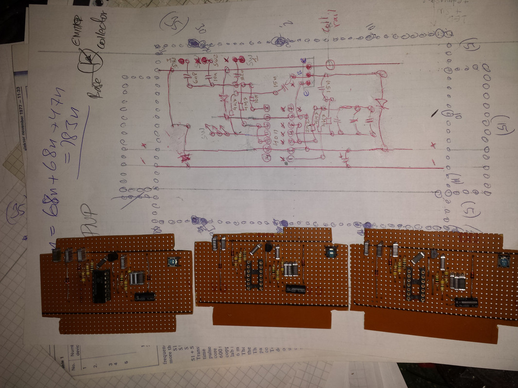

Rauhoitan tässä hieman Teslan 'hänen monenmoisia särkyjä ja kipuja parantelemaan kun toivon auttavani.
1. Siis Erkos Magnetizer projekti etenee 'oman vajaan aikatauluni mukaisesti ja kuitenkin reippaasti'.
-menihän siinä taas muutama tuntia kun noita kolmea prittiä kalustelin!
-ovat nyt tilanteessa:
- kylmäjuotokset ja mahdolliset tinasillat tutkitaan - Status tutkittu OK!
- Kansilevyn porausskema valmis - Status odottaa vain tarrakalvoa k-ohjeen tulostamiseksi
- 'käyttöohje', jonka tulostan läpinäkyvälle tarralle on valmis, odotan vain tarratoimitusta
- toimitukseen kuuluu: laitteen rakennekuvaus, skema, printtilayout komponentteineen,
'käyttöohjeet tarkoittavat laitteen antamien taajuuksien 'virallisia referenssejä' netistä.
Status - yllämainitut dokumentit tulostettu laitteen pakkaukseen mukana lähetettäväksi -OK
- Laitteessa on kolme 'ylimääräistä liitäntää:
- mahdollisuus käyttää ulkopuolista virtalähdettä tarvittaessa paristokäytön sijaan/rinnalla
laitteessa on 'nykystardin mukainen virtaliitin ja mukana lisäksi myös vastaava urosliitin, jollei
käyttäjällä ole sellaista (laitteen ulkopuoliseen syöttöön sopivat DC virtalähteet alueella
5-15 VDC - keskipinni on plus)
- ulostuloliitin antokelan rinnalla - siitä voi tarvittaessa:
'kuunnella laitteen signaaleja' - ja ajaa niitä vaikka ulkopuoliseen vahvistimeen, tallennuksiin jne...
mitata laitteen antamia taajuuksia esim. taajuusmittarilla/oskilloskoopilla jne.
- kolmas 'erikoisuus/lisäfeature on testata pariston kuntoa.
Laitteen kannessa on 'reikä', jonka kautta voi testata pariston kuntoa käyttämällä mitä tahansa
piikkiä (tulitikkua tms. esim.) jolla painetaan laitteessa olevaa mikrokytkintä ja laitteen
sisällä syttyy intensiivinen led valo, näyttäen pariston kunnon (laitteen käyttöjännite on
(taajuuksien muuttumatta (?) suunnilleen rajoissa 5 VDC - 15 VDC, eli sitä voi syöttää sisäisen 9 V
pariston sijaan (ei rinnalla!) haluttaessa monellakin eri virtalähteellä, aina USB liitännästä lähtien,
kunhan huolehtii vain, että lisä virtaliittimen keskinapa on PLUS!
- Pariston vaihto on helppoa:
- avataan kotelon 4 kansiruuvia
- koko 'sisällys on nostettavissa erilleen
- vaihdetaan paristo ja 4 kansiruuvia kiinni - siinä se!
Erkos Elektor Magnetizer on siis nyt valmistumassa (alkuun vain 3 kappaleena, kun kiinnostus foorumilla
oli 'Täysi Nolla'? Olen todella pettynyt! - Status = lahjoitin kaksi 'ylimääräistä laitetta ilmaiseksi kahdelle vanhainkodille. Olivat tosi kiinnostuneita ja 'yllätys yllätys' heillä oli jo ennestäänkin 'jonkinlaisessa kokeilukäytässä noita ns. Zappereita esim!
Jos enemmän kiinnostuneita (kuin Tesla!) olisi ilmennyt, olisin samantien tehnyt (printtiversiolla) esim.*
10 laitetta.

p.s. Kuvassa siis 3 laitteen kalustuskuva/tilanne. Ovat valmiina ja odottavat vain
kansilevyn poraamista, käyttöohje/kilven tarratoimituista, parin lisäliitännän reikien poraamista kansilevyyn, siinä se.
