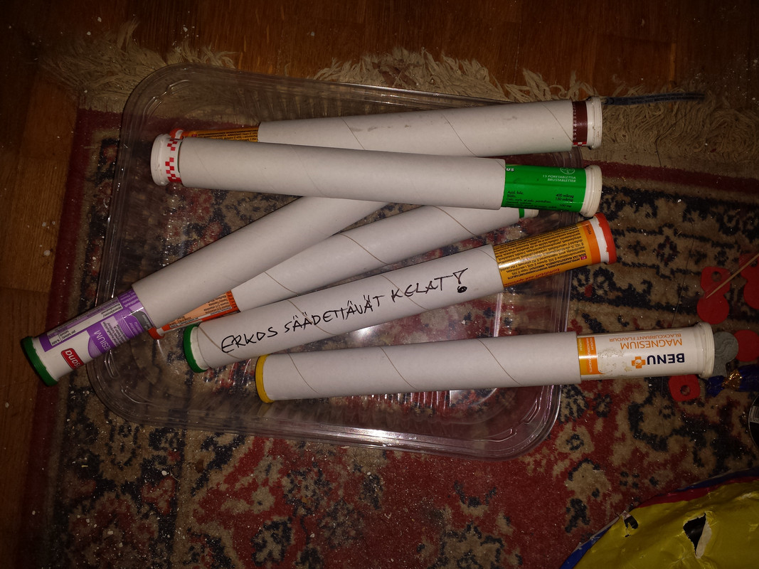

Tässähän taas kerran höpisen omiani! Älä lue, jos ei aihe = kelaratkaisut vapaaenergiassa ei kiinnosta! Hyppää siis pois!
Kelarungoista Vapaalle
Netti on pullollaan mitä moninaisempia ’kokeiluja’, joissa käytetään sisäkkäisiä keloja, ja niiden kytkentää säädetään monissa tapauksissa liuttamalla sisäkkäisiä keloja keskenään.
Tähän saakka en ole vastaavanlaaisiin kokeisiin puuttunut/itse kokeillut, mutta ajatus on jäänyt minullekin muhimaan! Siis mistä ’sisäkkäin kiinteästi yhteensopivia kelarunkoja tämän tapaisiin kokeiluihin? Monet käyttävät kokeiluissaan erilaisia esim. PVC putkia kelarunkoina. Niissä on usein ongelmana löytää ’täsmälleen oikeat/tiiviisti yhteensopivia ratkaisuja.
Käytämme perheessämme jatkuvasti ja päivittäin ns. ’vitamiini poretabletteja’. Näitä 'koteloita/kelarunkoja on minullekin kertynyt jo kymmenittäin!
Siis ’vitamiineja laidasta laitaan’, ja eräs huomioni oli, riippumatta valmistajasta/sisällöstä, ne on kaikki tungettu ’standardin’ kokoiseen muoviputkeen!
Ei siinä ole mitään erikoista, mutta sitten havaitsin seuraavaa!
Kaupoissa olevat ’hedelmä- ym. Pussien Pahvirungot on standardoitu! Eli kaikissa tukeva pahvirunto, sama läpimitta jne. (Ja sen voi halutessaan
jopa vahvistaa tarvuittaessa lakkaamalla, jolloin saadaan enemmän eristekestoisuutta jne.). Ja kuinka ollakaan! Noiden standardi vitamiiniputkiloiden
läpimitta sopii enemmän kuin nakutettu po. Vankkojen pahviputkien sisään ja jättää ilmatilaa esim. n. 0.2-0.4 mm lankojen keloille!
Kyseessä siis aivan uskomattoman ihanteellinen yhdistelmä rakentaa monenlaisia sisäkkäisiä ja täysin portaattomasti ja helposti säädettäviä kelaratkaisuja
jos haluaa rakentaa/testata monia monia netistä löytyviä ’vapaaenergia’ kokeita/ratkaisuja!
Omasta mielestäni tämä sattumalta löytämäni ’sisäkkäisten/säädettävien’ kelojen rakenneratkaisu tuntuu lähes ’unelmalta’! (Monissa netin ratkaisuissa
ja kokeiluissa ’valitetaan usein, että ’kelojen sydämet ovat ’epämääräisesti erillään’! Tässä ratkaisussani kelat ovat:
- todella kiiinteästi (ilman välyksiä) yhteydessä/lähellä toisiaan
- säätövaraa on takuulla riittämiin useidenkin kelojen suhteen
- tärkein yksityiskohta lienee = kelat ovat fyysisesti lähekkäin, pienin toleranssein, eli kelojen keskinäisiä säätöjä voi tehdä erittäin tarkasti!!!!
(Monissa netin esimerkeissä valitetaan nimen omaan – ’kun kelarunkojen välillä on suuria eroja, niin säätäminen on vaikeaa’!
Tässä ratkaisussani ’sisä- ja ulkokelojen etäisyys on optimoitu mekaanisesti! Tässä se Herkku!
Muutamaa kelaa jo itsekin kelaan, tarkemmin myöhemmin ja mihin projekteihin niitä kenties siis joskus rakennan!

Eipä kestä Tesla kehuilla! Tää on vaan käytännön vapaa-ajattelua!
Kun aikanaan toimitan 'pakettini Sinulle', niin se sisältää myös aikaisempien lupausten lisäksi:
- 4-6 kpl po. 'vitamiiniputkiloita'
- 2 kpl po. runkoputkia valmiiksi 'Clear lakalla eristettyinä ja suojattuina'.
Eli varaa 0.2 - 0.4 eristettyä kuparilankaa käämimiseen.
(p.s. Vinkki! Sinullakin on jo 'täysin tuntemattomalta lhjoittajaltamme saamiamme releitä!
Jos katsot releiden tuotetarroista, niin näet niissä käytettyjen kelalankojen paksuudet.
Jos siellä sattuu olemaan sopivia (luokassa 0.2 - 0.4 vahvuuksia) niin eikun teet 'yksinkertaisen
työkalun = kaksi metallipuikkoa - toisessa releen käämi (vaikkapa teipillä keskiöön kiinnitettynä) ja
toisessa (myös esim. - reiät muovituubien päihin, vaikka sukkapuikko/tms. vastaava putken läpi JA TÄMÄN
PUIKON PÄÄHÄN VEIVI!!!! Olen tehnyt kymmenittäin kaiken maailman 'keloja ja käämejä'. OK. Niin kauan
kun on kyse 'käämeistä = no problem, sillä käämien kerrokset voivat olla lähes sikin sokin!
Mutta jos haluat esim. käämiä 'kauniin ja tasaisen Teslakelan rungon ympärille, niin menee siinä aikaa ja
tupakkia, jos siitä halua täysin tasaisen, kauniin ja kelvollisen.
Nyt sitten! Mainitsin jo, tee siihen 'ottavaan kelarunkoon (tässä tapauksessa siis 'vitamiiniputkiloon') simppeli veivi!
Voihan vitsi! Kyllä nyt on todella hienoa käämiä omaan tahtiin, täyin tasaista kelaa putken rungolle vaivatta.
Mikään pelkästään käsin käämiminen on turha vaivan-näköä. Aivan yksinkertainen 'veivi kelarungossa on OK!
Netissä kun on monen monen sorttista esimerkkiä, joiden käämiratkaisut ovat täysin nappiin
yhteensopivia juuri tähän esittämääni 'kelaratkaisuun', niin (nyt ilman leikkiä!), jos kiinnostaa, niin voin
lähettää yksityiskohtaista tietoa muutamasta sellaisesta 'vapaae-ratkaisusta', joissa juuri tämänytapaiset
kelat ovat avainasemassa. Ei niissä suuria virtoja tarvita, ei myöskään 'gigavoltteja', vaan ovat monienkin
kokeilijoiden replikoimia kokeita melko vaatimattomin resurssein. Ainoastaan juuri nuo kelaratkaisut ovat
olleet avainasemassa!

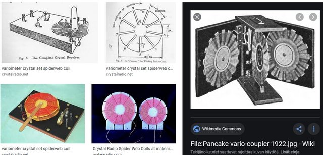

Voipi näitä keloja ja säädettäviäkin tehdä tälleenkin:

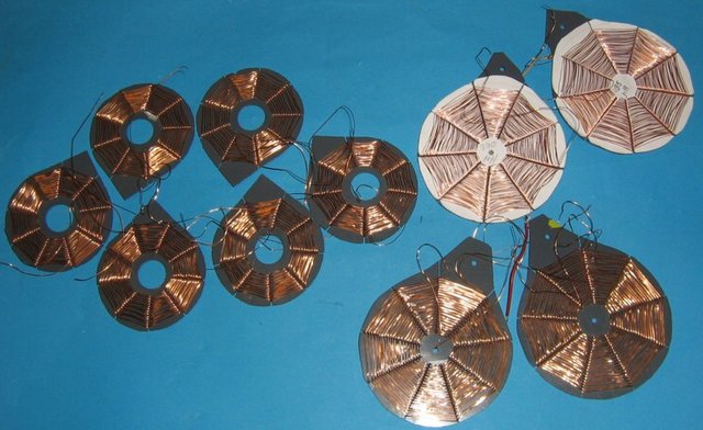

Kyllähän nää litteäkelat on ihan tavallisten harrastelijoiden ulottuvilla, eihän tässä näissäkään minun tekemissäni lättykeloissa ole lehtisahaa kummoisempaa työkalua tarvittu, tommoista harmaata polyeteenilevyä vaan sopiviksi kelarungoiksi sahaten ja käämilangan paksuus kaikissa 0.4 mm..
Kuvat alla
Tässänäitä keloja on tehtynä lättymallisina kymmenen, helppoa kuin heinänteko, Ihan harrastelijoillekkin
Tässä käämin kahdella langalla yhtäaikaa, näin sain tehtyä Bifilaarikäämityn kelan.

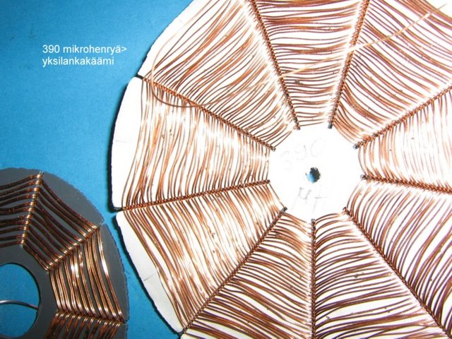

Tämä yksilankaisesti käämitty kela oli mittauksen mukaan 390 mikrohenryn.
Sitten vielä ajatuksia ilmaan heitellen: niin tuota kun langan paksuus on jo puoltamilliäkin ohkaisempaa, niin siinä alkaa käämiresistanssitkin näyttelemään melkoista roolia, näin kun käämin lättykelan, tuo lättypinta on kuin kondensaattorin levypintaa, kahen vierekkäisen levypinnan välillä alkaakin teho siirtilemään kapasitiivista tietä jos sähkö huomaa että se merkkaa sille pienempää vastusta kapasitiivisesti kuin induktiivisesti.
Mitähän Tesla senior oikein keksikään, kun hän käämi ensimmäisen litteäkelan?

Kiitos Siviili kelaneuvoistasi.
Se ensimmäinen kuvasi 'näytti niin risukasalta' että hieman pelästyin.
OK. Uusi raporttisi selvensi asiaa paljon.

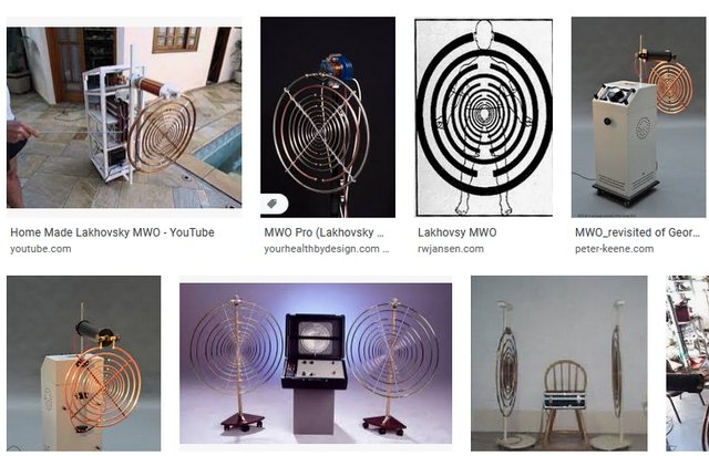

Bifilaarikelan etu on nopean ja tehokkaan yksittäispulssin muodostuminen, onhan vastaavamallinen hoitolaite tehty jossa samaa kuviota kuin litteäkelassa
https://multiwaveoscillator.net/
