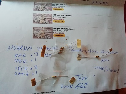

Erkokselta kysyn vain oliko nuo 3 X 160k Ohm resistorit kenties näkymättömyyslakalla siveltyjä vaiko tulossa siinä
laatikossa pahvisessa minkä viskasit kiireen vilkaa ystävyyttämme todistamaan postiin, tuohon kelvottomaan niskansa nakkelijaan,
joka paketit jakaa jos jaksantanee.

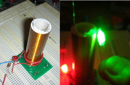

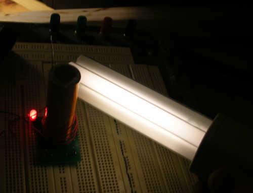

Kokosin kytkennän testialustalleni. Ajattelin, että en turvaudu paristoon, vaan syötän kytkentää alustan omasta 12V jännitteestä – mutta kas vaan: kaikki 12 voltit olivat vialla! Oli tullut omia aikojaan käyttötunnit täyteen. Ei sitten muuta kun paristo käyttöön.
Simppeli kytkentä, ja vaati pientä sorminäppäryyttä ja kelan tuunausta.
Oskillaattori käynnistyi laakista, ja suurtaajuus sytytteli pikkuisia lamppuja. Jännite on niin matala, että koronapurkaus on – jos onnistuu – jotain 0,5 millin luokkaa.
Isompia säätöjä en kokeillut. Ensiön kierroksia laitoin ensin kolme ja kuvissa neljä. Tulos oli jokseenkin sama. Toision yläpäähän en kokeillut palloa enkä rinkulaa.
Hauska peli. Ehkä tulee vielä vääntämiin hiukan isompikin?
