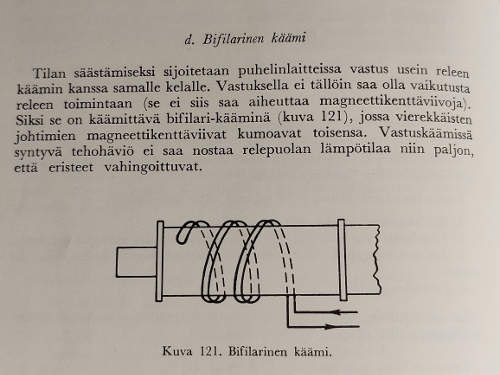

Kaivoin vielä esiin vanhan kirjan:
Serpola Aalto PUHELINLAITTEET Rakenne, asennus ja huolto. 4. Painos 1966.
Siinä bifilaarisuus tuli vastaan juuri erilaisten vastusten esittelyssä.

Siviili2003: "olen purkanut yhden puhelinreleen bifilaarikäämin ja siinä oli kaksi erillistä lankaa aivan vierekkäin, käämin alusta loppuun."
Automaattikeskuksissa tilaajalinjaan syötettiin puhe- ja signalointivirtaa symmetrisesti käämityillä releillä. 48 Voltin järjesatelmissä taisi olla 2x400 Ohmia.
Tuollainen käämi olisi voitu täydellisen symmetrian saavuttamiseksi käämiä juuri noin. Jos käämit olisi kiedottu päällekkäin vastukseen tulisi eroa. Sydämelle peräkkäin sijoitettuna identtisyys olisi parempi (noita taisi ollakin), mutta jos langat olisivat koko ajan rinnan, symmetria olisi automaattisesti kohdallaan.

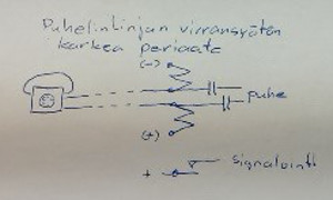

Kun rupesin, pistän vielä karkean periaatekuvan muinoisen automaattikeskuksen virransyötöstä.
Tuohon Siviilin kertoma rele saattaisi sopia kätevästi?
