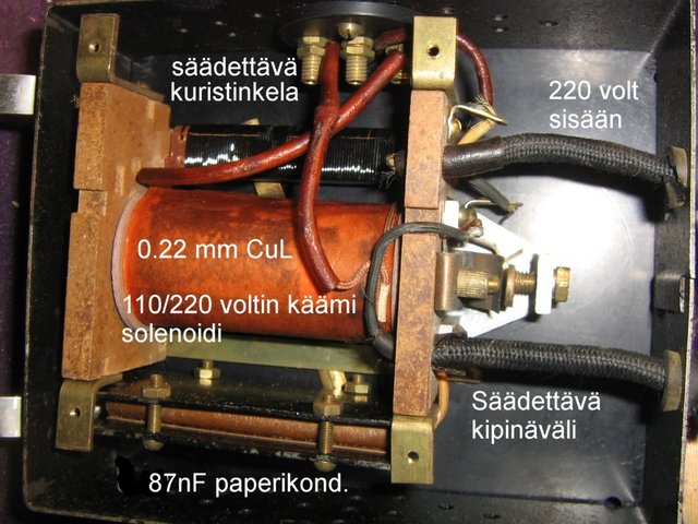

Aionpa esitellä laitteen kuvineen ja kytkentäkaavioineen, kun nyt vihdoin otin asiakseni läpikotaisin tutkia tämän rapiat satavuotiaan, puusalkkuun pakatun Plasma parannuslaitteen, laite jota ulkomailla nimitetään "The violet ray apparaattus"
hyvä esittelyvideo toiminnasta löytyy yuutuubista, vaikka se onkin karsitumpi versio verrattuna omaani, minun laitteeni vuodelta 1928 on se markkinoiden paras jossa on 140 sivuinen ohjekirjakin mukana ja noita plasmaputkiakin runsaasti 25 kpl.
lisään kuvia omastani tähän naruun

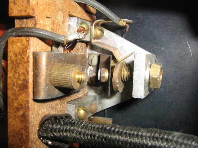

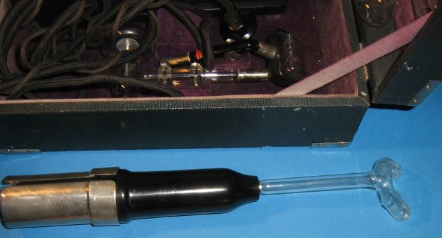

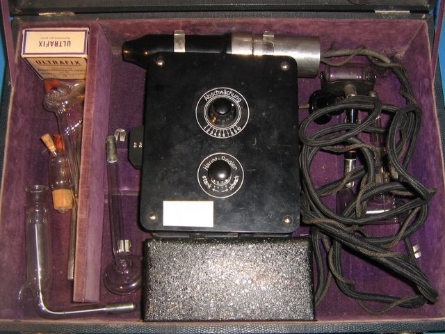

esittelen laitteen Ultra San "25" kuvia alla:

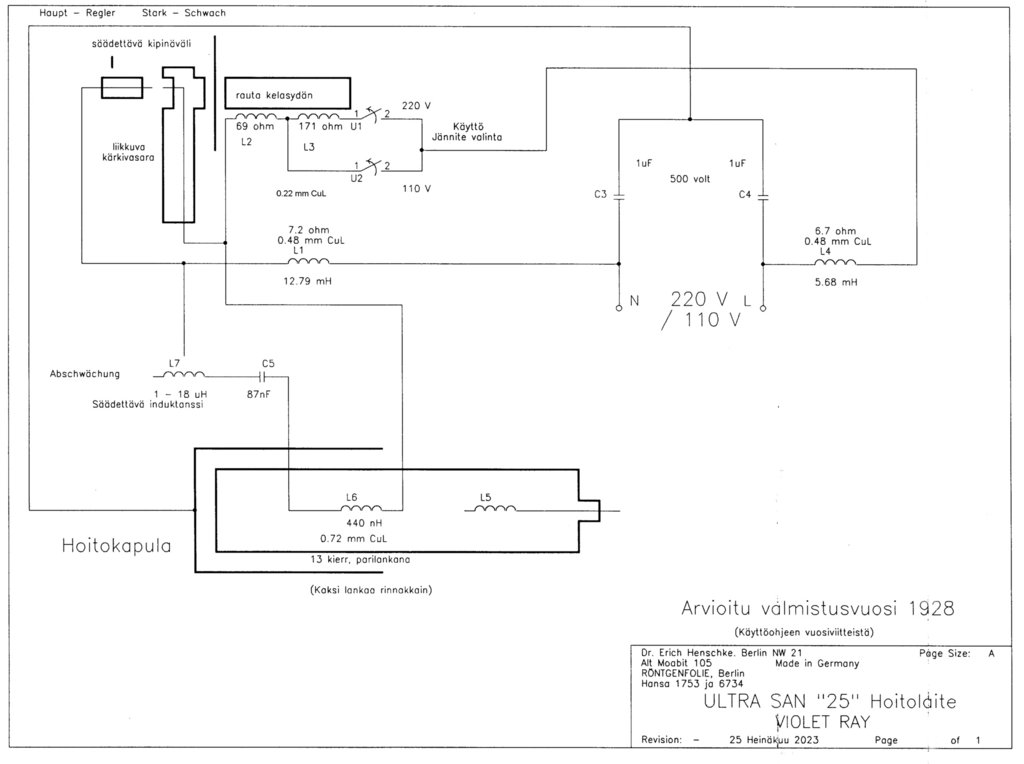

Lisää kuvia, kytkentäkaavio komponenttiarvoineen
