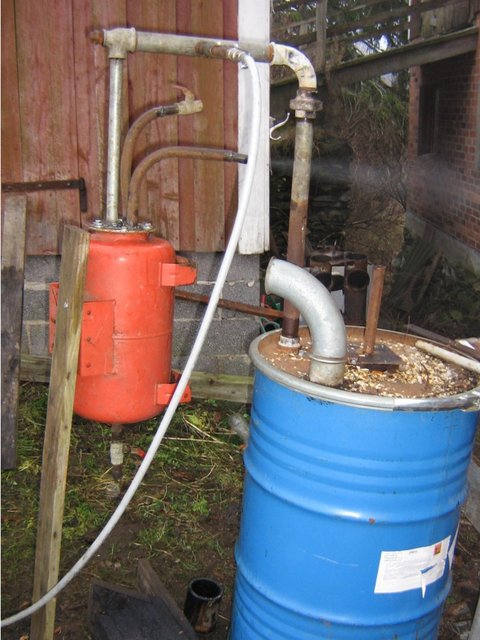

Yksi kuva lisää viimeisimmästä tislepönikästäni
Paineilmaletku menee alipaine ejektoriin jolla saan tehostettua kaasuvirtaa ulospäin, Muovijätteen joutuu ensin kyllä granuloimaan, tässä versiossa laitan muovigranulaattia ja puuhaketta yhtäaikaa tuonne pönttöön, sitten koko panos tuleen, jolloin suurin osa tulee lauhduttimeen nesteenä/tervana ja ammoniakkina, ynnä muuta ynnä muuta, Tää on minun kehittämä Puukaasutin malli jota nyt käytän myös Muovijätteen kaasuttamiseen, HYVÄ YHDISTELMÄ SANOISIN!

Oliko mitään käsitystä energiavirroista? Paljonko lämpöenergiaa tarvitsee, että saa esim litran tiristettyä muovidieseliä?

10% laitteiston tuottamasta öljystä tai kaasusta menee prosessin käynnissäpitämiseen, Filippiineillä kaikki joet täynnä muoviroskaa joka jatkuvana virtana päätyy mereen, ja siitä vähitellen sinne valtamerien pyörteeseen, Meressä oleva Kuoppa.
